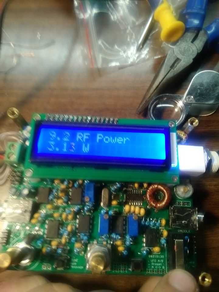

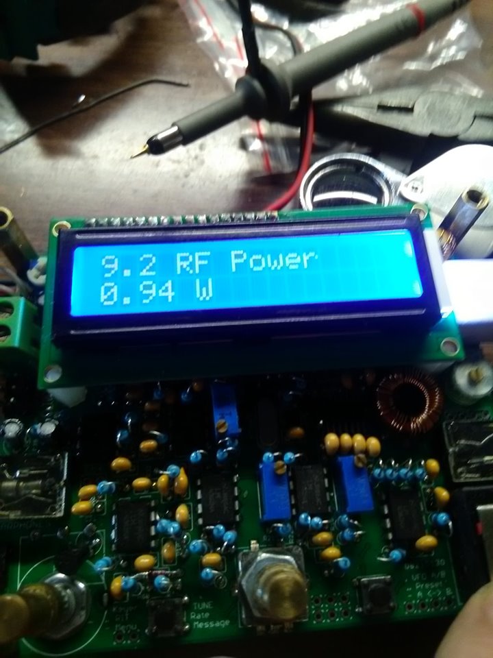

Закончил (прекратил?) ремонт QCX. После замены транзисторов BS170 выходного каскада на те же самые, но более дорогие, и поставив "родной" управляющий MPS751 вместо аналога MPS2907, получил на выходе 0.94 ватта. Проверил осциллографом амплитуду выходного сигнала на стоках BS и сравнив её с выходом на оконечном дросселе LPF, обнаружил почти двукратное падение. Отмотал по два витка с каждого из трёх дросселей LPF и вот они, вожделенные 3+! Большое спасибо всем, кто помогал советами и оказывал моральную поддержку, особенно Олегу Бородину RX3G и Андрею Зубареву R1CF!

Дмитрий, после тестирования двух десятков QCX могу с уверенностью сказать, что встроенный мощеметр занижает собственную выходную мощность на 25...50 %. Не верьте ему! Только внешний поверенный мощеметр или ВЧ-вольтметр на нагрузке 50 Ом дадут вам точные результаты.

Да, Олег, я в курсе, но пока очень доволен и таким результатом. А ВЧ-вольтметр В7-17 едет ко мне из Питера, через неделю-другую будет у меня. :)

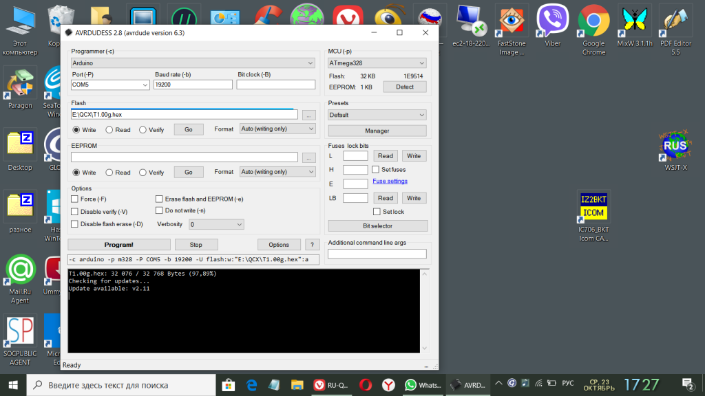

господа, кто нибудь прошивал трансивер?
вчера при заливке нового ПО, трансивер умер, не смотря на то, что делалось все по инструкции :(
QCX Kit от QRP-LABS 23 Окт 2019 06:57 #46527
  • Сообщений: 554
  • Репутация: 108
Я прошивал, то есть обновлял прошивку, при помощи ардуинки, пошагово действий не помню уже, но тоже по инструкции. Все прошло отлично с первого раза.
QCX Kit от QRP-LABS 23 Окт 2019 07:17 #46528
  • Сообщений: 822
  • Репутация: 66
т.е включаете трансивер от внешнего БП и вперед?
я делал так же, прошивка залилась (?) но белый экран и тональный сигнал в наушниках.
EEPROM не трогал.
QCX Kit от QRP-LABS 23 Окт 2019 17:26 #46532
  • Сообщений: 554
  • Репутация: 108
cudgel пишет:
EEPROM не трогал.
Я тоже не трогал, правильнее сказать как было в инструкции так и сделал, питание трансивера да подавал отдельно.
Ардуинка выступает в данном случае в роли программатора, 4мя если не ошибаюсь проводками подключается к трансиверу. Предварительно я скачал какую то прогу на комп, вот хоть убей не помню как называется, Программа нужна для подготовки ардуины для програмирования трансивера. Хотя вам скорее всего известно об этом.
QCX Kit от QRP-LABS 23 Окт 2019 17:31 #46533
  • Сообщений: 554
  • Репутация: 108
Вспомнил про прогу, она у меня на компе есть оказывается, и в поле для ввода данных еще сохранилась инфа. Можно увидеть на скрине все
QCX Kit от QRP-LABS 23 Окт 2019 17:42 #46535
  • Сообщений: 822
  • Репутация: 66
Ага, спасибо!
Вчера пробовал у приятеля, не вышел "цветок каменный" :)
Сегодня забрал у него проммер, завтра с утра буду пробовать снова
Подскажите пожалуйста, Вы драйвер на програматор ставили отдельно, или он в этой программе есть?
QCX Kit от QRP-LABS 23 Окт 2019 18:02 #46536
  • Сообщений: 554
  • Репутация: 108
Если правильно помню то драйвер я ставил только на саму ардуину, вернее даже винда сама нашла что поставить, и вроде все
