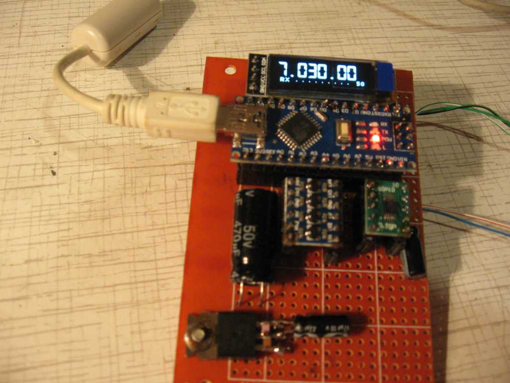

  • Сообщений: 813
  • Репутация: 93
До осени еще далеко, а желание собрать маленький одно диапазонный синтезатор не проходит, то за два дня собрал на макетной плате синтезатор на ардуино нано и SI5351, дисплейчик -OLED 0,91дюйма. Скетч -LZ2WSG VESO74. Подправил его под свои нужды - 40м, ПЧ -4,032МГц. Частоту гетеродина сделал выше частоты принимаемого сигнала,изменил шаг перестройки - 50Гц и 1кГц для быстрой перестройки.

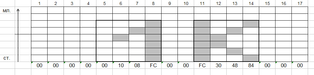

Сергей, я не вижу перерисовали ли Вы или нет обозначение в конце дисплея для шага 1000 Hz?
Я загружаю файл labels.h с добавленным символом "1k" (цифра 9).
Перезапишите файл labels.h в папке fonts
и 117 строка у "void show_inc()":
oled.print("8"); // 250 Hz
запишите так:
oled.print("9"); // 1kHz
Для других вариантов букв и цифр (напр шаг) добавляю мой файл (Еxcel) для "понимания" кодировки labels.xls (нет формул, все ручное).
Веселин LZ2WSG

Веселин, я прошелся по скетчу и там, где стояло значение шага 250Гц, просто поставил 1000. Так как я не подключил кнопку на валкодере, то я не проверил, как будет отображаться это число. А ведь это 4 разряда, а не 3, как было. Спасибо за подсказку, подправлю скетч. Двоеточие, которое появилось перед цифрой 7, после замены диапазона 14 Мгц, я убрал, а вот об правильном отображении шага 1000Гц не подумал.
С ардуино до этого не работал. Пришлось разбираться по книгам из интернета.
Поставил IDE, подключил ардуино нано, а дальше тупик. Что-то мигает на плате и все. В 9 книгах после подключения сразу переходят к первому скетчу по миганию свеодиода. И только в 10-й пояснялось, что мигание светодиода на плате- это работа программки, зашитой на фабрике. Значит ардуинка жива. Затем необходимо поставить драйвер CH340G. Проверить после этого, на какой ком-порт ардуинка подключилась. Оказалось это очень просто - заходим на диспетчер устройств Винды и смотрим в списке ком-порт. Запоминаем номер ком-порта и в IDE, там где указываем с какой ардуиной работаем, ставим номер ком-порта. Все! Теперь ардуинка опознается программной оболочкой IDE и можно в нее загружать скетч. Пишу столь подробно, чтобы тем, кто будет делать первые шаги, было проще.
А Веселину большое спасибо, он подтолкнул нас в нужную сторону. Простая конструкция, как раз для однодиапазонных приемников и трансиверов. Сейчас есть и многодиапазонные. Например, Nano VFO UR5FFR. В его скетче добавлен CW ключ с памятью,и на выбор несколько дисплеев - от 1602 до TFT,OLED,NOKIA.Он применил ардуино Pro-Mini 3,3v ,SI5351 и дисплеи с управлением по I2C.
Похоже пришла пора отказываться от аналоговых VFO. А Веселину еще раз спасибо.
Синтезатор для QRP CW трансивера 17 Июл 2018 13:05 #41753
  • Сообщений: 813
  • Репутация: 93
Веселин, докладываю. Заменил файл lebels.h в папке Fonts и поправил в скетче номер позиции, отображаемой на дисплее при переходе на шаг 1000Гц. Теперь при переключении шага на дисплее все правильно отображается. Этот синтезатор теперь пойдет в трансивер. А для всяких экспериментов наверное соберу другой. Очень уж это увлекательное дело.

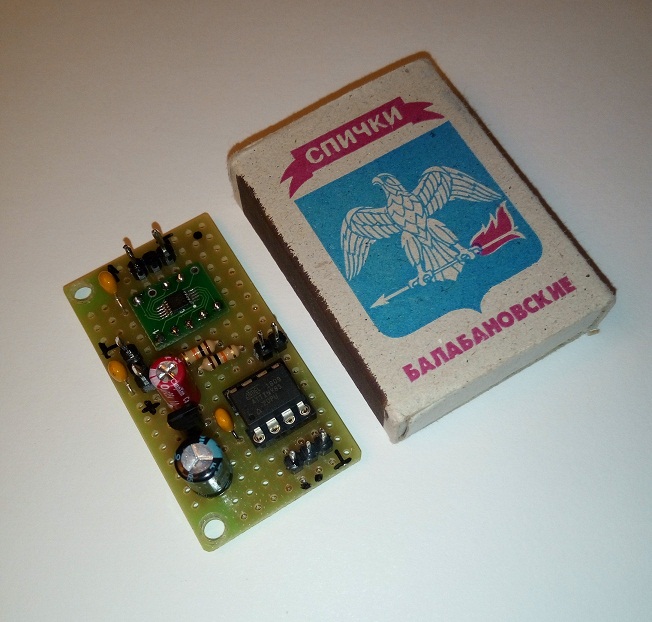

Синтезатор ZL2PD для обновления своего старого QRP трансивера на базе MC3362 ...
