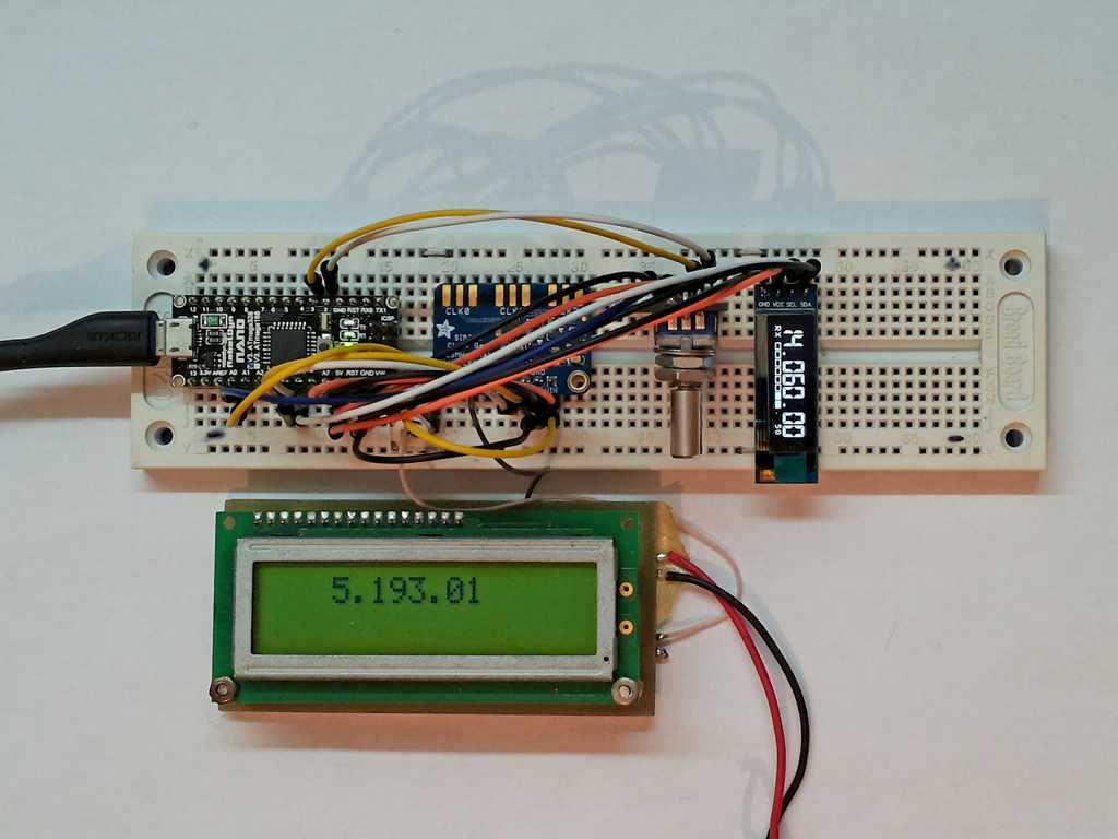

veso74 пишет:
...Второй енкодер (вниз, слева) или потенциометр? Контроллер тоже интересно какой?...
Слева внизу - потенциометр 10ком - регулятор скорости ключа (WPM). А контроллер, как я и задумывал - STM8L151K6T6, в таком же корпусе TQFP32.
veso74 пишет:
...Приветствуется! :) Только сложно все, а и на другом уровни програмирования для меня будет ;)
:) Спасибо, Веселин, за моральную поддержку. А уровень программирования - он имеет свойство расти, так что, лиха беда начало, как говориться.

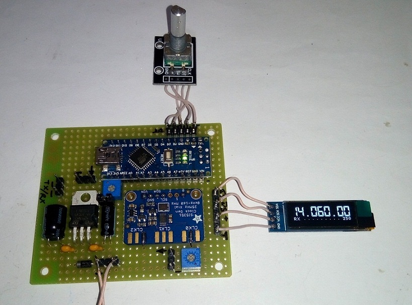

veso74 пишет:
Уже поздно ... :whistle: Сделал я уже. :)
Нужно еще символов прописать, но начало есть.
Веселин, спасибо большое! Собрал. Всё работает. Генерит на нужных частотах.
Но с трансивером еще не пробовал. А тот TRX, для которого я этот синтез собрал, вообще находится в другом городе :)
С Новым 2018 годом!
Alexey UY1IF

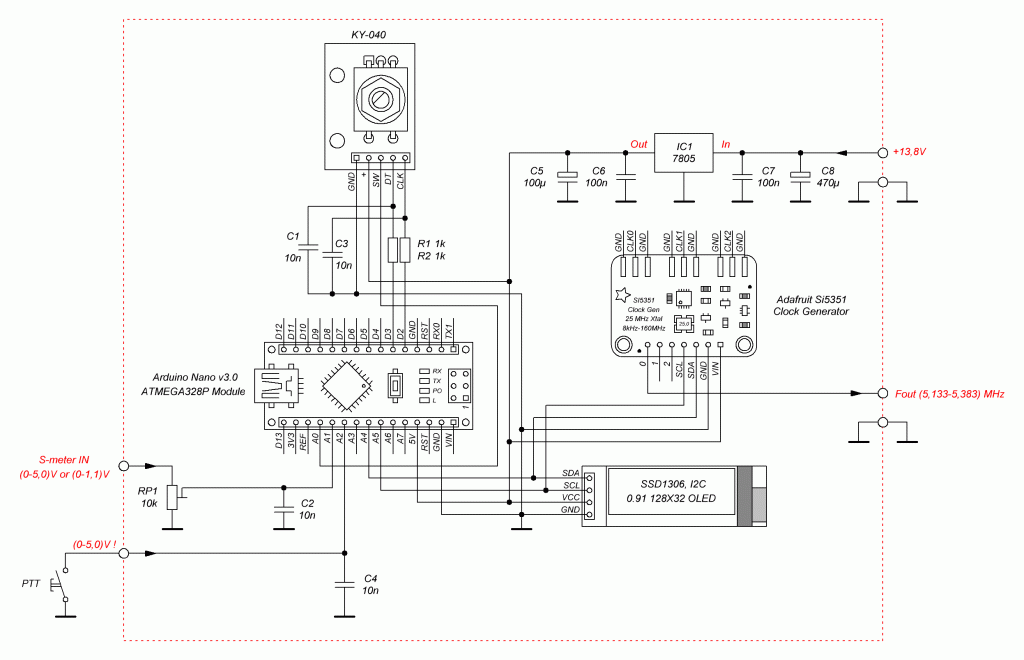

Я добавляю кодом Arduino для VFO генератор на Si5351 как промежуточного проекта, может принести пользу кому-то для будущих проектов. Входные параметри легко можно поправить в соответствии с потребностями. Идеи для многодиапазонной VFO есть, но ... когда-нибудь ;) .
- VFO для 14.000-14.250 MHz
- стартовая частота: 14.060 MHz
- выходная частота Fvfo = Fin - Fif = 5.133-5.383 MHz (для Fif = 8,867 MHz)
- шаг: 50/250 Hz, переключение с кнопки енкодера
- стартовой шаг: 50 Hz
- S-meter: 9 знака (6+3), S1-S9+++ = 0V-5V, некалибрирано, а только как вольтмер (0-5V или 0-1,1V)
- индикатор RX/TX
- индикатор 50/250 Hz
- Arduino Nano (UNO, Pro-mini тоже будет работать без изменений)
- Si5351 готовый модуль, но и самодельной работает хорошо (Si5351, I2C адрес 0x60, кв. резонатор 25 MHz, 5v/3,3V I2C конвертор с 2 транзистора, напр. 2N7000)
- китайской OLED 0.91" дисплей, управление I2C, адрес 0x3C
- китайской мех. енкодер, (напр. 24p, KY-040 с "подтягивающие резисторы" к 5V)
"потребления памяти" (Nano): 14978 байта (48%) / 462 байта (22%)
- Ben Buxton Rotary encoder library
- NT7S Si5351 library
- SSD1306Ascii library для OLED 0.91"
Веселин LZ2WSG

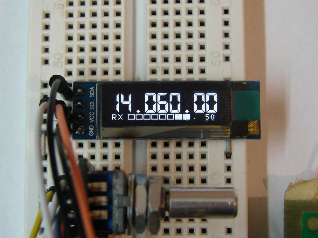

Алексей, спасибо за видео.
К наличний кондензатор C4 можно дублировать другой (в крайнем случае добавь R) для большая времеконстанта интегратора - для лучшего просмотра и комфорта S-метра.
А если нужна еше чувствительност, то можно переключать АЦП ATMEGA328 к внутренний 1,1V (нужно удалить комментарий строка 36):
// analogReference(INTERNAL);
Веселин LZ2WSG
