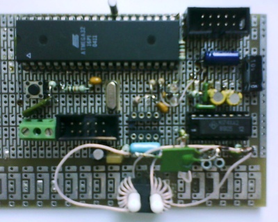

А в файле мой макет Полигона, то что собрал.

Принимает что-нибудь из эфира?

Re: "Полигон" 18 Сен 2011 05:14 #1552
  • szhil
  • szhil аватар
  • Сообщений: 41
Принимает шумы, но эфир это или наводки еще предстоит проверить. Я живу на первом этаже и в качестве антенны использую кусок провода метра 1,5..2, что очень мало для диапазона 80 метров. Ко всему прочему в моем доме подключение к Интернету осуществляется через электророзетки, т.е. помех огромное количество. Но главное, что мне не понравилось это уровень громкости сигнала в телефоне - слабый. Когда идет сигнал самоконтроля то сигнал очень громкий, а когда с цифрового фильтра - слабый.
Но сигнал принимаемый с антенного входа, т.к. когда провод ("антенну") отключаю то полная тишина.
Re: "Полигон" 18 Сен 2011 17:49 #1553
  • yl2gl
  • yl2gl аватар
  • Сообщений: 412
  • Репутация: 9
На кусок провода 2 метра, на 80 метровом диапазоне, кроме "журчалок", от всевозможных импульсных источников, ничего не услышите. Видимо, поэтому, и уровень сигнала с эфира очень мал.
Ведь вход трансивера рассчитан под низкоомную нагрузку. Высокоомную антенну, в вашем случае (короткий кусочек провода), нужно подключать к "горячему" концу входного контура приёмника, возможно - через подстроечный конденсатор связи - тогда, вероятно, по вечерам, что-то можно будет услышать. Если помехи не помешают...
А вообще, лучше всего, используя ГСС, померить чувствительность - тогда мы абстрогируемся от помеховой обстановки в вашей квартире. Самый, же, лучший вариант - использовать NWT-7 (NWT-500), что позволит увидеть и АЧХ приёмного тракта...
Например, вот так:

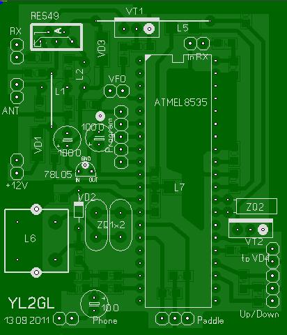

Соберу плату на следующей неделе - попробую всё померить, приборы есть.

Re: "Полигон" 19 Сен 2011 04:54 #1555
  • RX3AEW
  • RX3AEW аватар
  • Сообщений: 44
Ребята, извиняйте, сентябрь очень загружен работой и всякими не_радио_делами, поэтому пропал.
Рад, что конструкцию наконец, повторили! Шум эфира есть - это отлично, значит конструкция работает. Для проверки надо, конечно, ГСС использовать. Если номинал кварца тот же, то частота приема будет в районе нашей QRP-шной. Рассторойка+- пару кГц. Т.е. полоса перестройки очень узкая, в расчете на наши контесты. Поэтому станций и не слышно. Можно увеличить индуктивность L6 впослед с кварцем. Но надо аккуратно - генерация может срываться. Максимум, чего удавалось достичь - это +_10 кГц. Но все это в ущерб стабильности, конечно. Поскольку станция в окрестностях частоты приема мало, то надо либо ГСС включать, либо использовать собственный штатный QRP-трансивер, нагруженный на эквивалент антенны и настроенный на минимальную мощность. При этом Полигон может иметь условную антенну из отрезочка провода 10 см. Если удастся принять сигнал собственного штатного трансивера, то можно уже и порасстраивать его влево-вправо, чтобы понять полосу пропускания.
