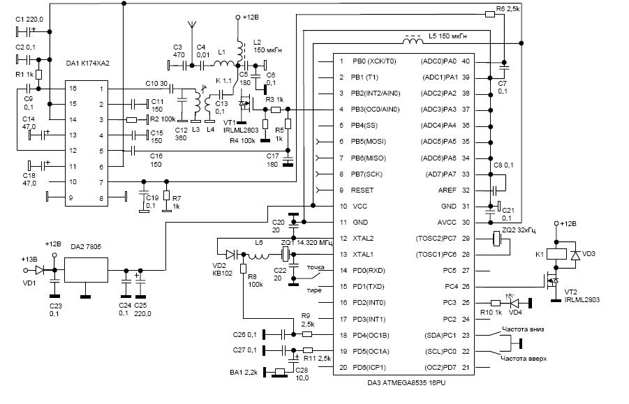

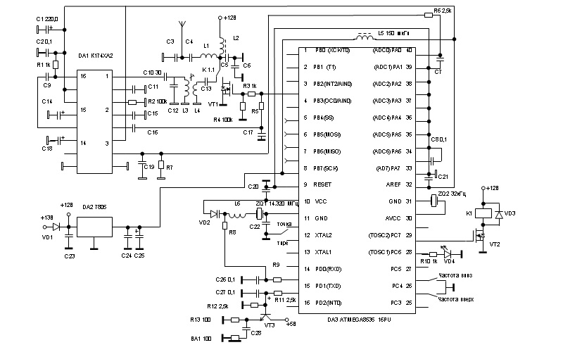

Сергей - попробуйте поставить в качестве повторителя хотя бы КТ3102. Ведь основная масса радиолюбителей использует низкоомные импортные телефоны. Интересует схема его включения - базой к резистору с выхода AVR, например. Возможно, что удастся обойтись минимумом дополнительных деталей - одним транзистором и резистором в его эммитере. Не знаю уровней по постоянному току, поэтому не могу дополнить печатку без эксперимента.
Повторяю схему "железа" Полигона от Юрия - тема пишется давно, многие, наверное уже и забыли о чём ведётся речь.... :-)

Можно попробовать такой вариант с повторителем. Но плавающая рабочая точка в этом случае создаст нелинейные искажения при малых уровнях сигнала. Получится что-то вроде потенциирующего усилителя.
Лучше уж фиксировать рабочую точку VT3 резистивным делителем (по 10 кОм), отделив его базу от RC-фильтра конденсатором 10 мкФ. А можно вообще использовать на выходе пару КТ31-02/КТ3107 - двухтактный каскад правильнее.

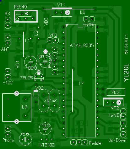

Юрий, на схеме от электролита только плюсик остался.... 8-)
На плату добавлен эмиттерный повторитель на КТ3102:

Посмотрите схемы, которые нарисовали - нумерацию ног МК.
И еще Юрий, у меня сомнения насчет индуктивности L3. Мне кажется 25 витков будет мало для 80 метров, т.к. по расчетам получается не более 2,5 мкГн, а тогда LC=2,5*360=900, насколько помню д.б. 2068. Прошу пояснить этот вопрос.

Должна быть индуктивность, при ёмкости контура 360 пФ, около 5 мкГ. Количество витков для каждого вида каркаса контура - свои. Разновидностей каркасов очень много - и с ферритовыми чашками и без. Лучше, мотая контур, контролировать индуктивность в процессе намотки измерителем LC. Тогда уж точно, не ошибётесь.
На печатке у меня, в полосовом фильтре, показаны ёмкости в 220 пФ и ёмкость связи 15 пФ. Тогда индуктивность катушек контура - около 8...8.5 мкГ. Катушка связи - 1/5 от общего количества витков контурной катушки, мотается около заземлённого конца контура.
